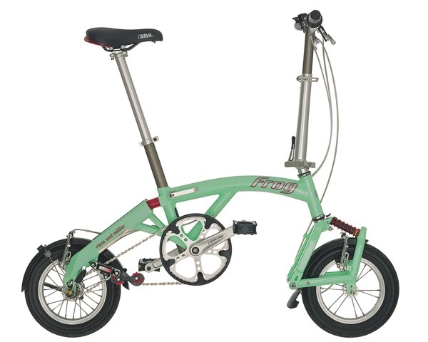

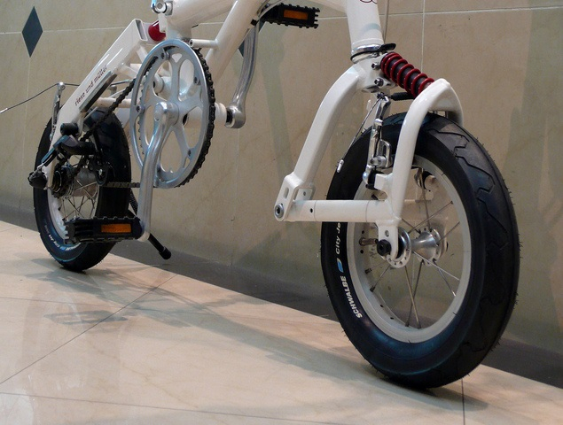

...auf den Bildern sieht es so aus als ob der Verstellbereich der Originalbremse für 14" reichen könnte. Ob der Platz im Rahmen reicht müsste nachgemessen werden, aber 1.95 Reifen + Schutzbleche klingt ausreichend. Originalfelge sieht gar nicht so schmal aus.
Hallo Falter,
das mit 14 Zoll wird immer interessanter. Ich hab jetzt übergangsweise noch mal Kid Plus 47-203 gekauft.
Aber das Thema 14 Zoll werde ich doch weiter verfolgen. Jedoch ist bei 14 Zoll der Markt auch dünn.
Wenn sich das passende Schmale dabei findet käme das jedoch in Frage.
Die Bremse ist wirklich noch einiges verschiebbar. Da wären Chancen.
