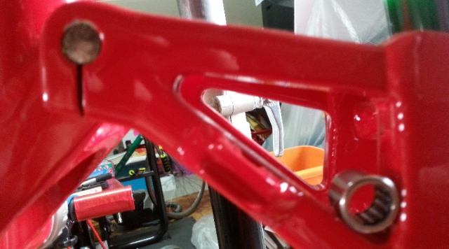

beim Wiederaufbau gehe ich nach Anleitung vor und stelle fest, dass die Nadellager die ich extra nachgekauft habe gar nicht passen. Eigentlich waren da auch nie welche drinnen - da bin ich mir ziemlich sicher (aber nach drei Jahren auch nur ziemlich).
Hat jemand einen Tipp? Siehe Foto

Guck mal in diesen Thread bei den Birdy Freunden: http://birdy-freunde.de/birdy/wartung.html
Das sollte sich grundsätzlich nicht geändert haben: http://pdeleuw.de/bf/dokumentationen/B-HR-Schwingenlager.pdf
Die Schwingenlager hatten immer Nadellager - ich wüßte auch nicht, dass sich da außer den Dichtungsscheiben mal was geändert hat.

Pacific Cycles hatte die Lösung: Die Lager sind im Hauptrahmen, nicht in der Schwinge - und: in meinem Fall innen abgenutzt und außen überlackiert. -> an anderer Stelle vermutet und übersehen...
Sei vorsichtig beim Einpressen, die Lager sind durchaus empfindlich! Ich habe eine Schraubzwinge zum Einpressen verwendet und ein Stück dünnes Sperrholz dazwischengelegt. Dabei aufpassen, daß Du die Lager nicht verkantest. Über den "Service" von R+M verbietet mir meine Erziehung einen entsprechenden Kommentar.
