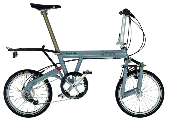

"Ganz anders das Birdy (im Vergleich zum BF Tikit): Ich weiß nicht, was die mit dem Vorderrad gemacht haben. Zuviel oder zuwenig Nachlauf? Oder ist's ein Charakteristikum der geschobenen Schwinge? Ich weiß es nicht. Es lenkt sich wie ein Panzer aber gleichzeitig ist es unmöglich, damit auch nur ansatzweise freihändig zu fahren. Die Schwinge ist auch erstaunlich schwabbelig, ganz besonders merkt man es, wenn man in Kurven bremst. Dann verzieht sie sich sicht- und spürbar über das Gelenk. Es ist wirklich beängstigend. Die Federung - das alles überragende Kaufargument - spricht bei weitem auch so gut an wie die eines Moulton. Es hat also seine Gründe, warum Big Apples für's Birdy angeboten werden. Der Faltvorgang ist so komfortabel, daß man es mit einem regennassen Rad besser unterläßt, will man nicht Gefahr laufen, sich einzusauen. Problematisch beim Faltvorgang ist halt der Punkt, wo man das Fahrrad in der einen Hand halten muß, während man mit der anderen das Vorderrad unten herumklappt. Und dann trägt sich das so entstandene strubbelige Päckchen auch nicht sonderlich bequem. Mich verwundert es nicht mehr, warum man viele Birdys ungefaltet irgendwo angschlossen sieht.
Die Birdy-Freunde mögen jetzt aufschreien ob dieses Verrisses. Vielleicht bin ich ja auch nur ein bisschen empfindlich und die panzermäßige Lenkung fällt nur mir so negativ auf, weil ich nur kleinrädriges und dementsprechend agiles Lenkverhalten gewöhnt bin. Aber ich würde niemandem raten, ein Birdy ohne Probefahrt zu kaufen. Am besten fährt man es gegen ein Brompton Probe, damit man merkt, daß unpräzises, schwammiges Lenkverhalten nicht an den kleinen Rädern liegt. Ich habe mich auf dem Birdy jedenfalls äußerst unwohl gefühlt und war heilfroh, wieder auf dem Brompton sitzen zu können."

Also ich bin nur mal kurz auf einem Birdy Red gefahren, aber prinzipiell trifft die Kritik schon valide Punkte.
Gleichzeitig ist das Birdy in einigen Sachen genial, denn es hat kein Rahmengelenk, es hat den hinteren Schwingendrehpunkt kinematisch auf idealer Position (Achse-Gelenk-Linie parallel zur Kette), es ist aus Alu (daher leicht) und der Rahmen ist sehr stabil.

Ob man Birdys nun super findet oder weniger gut. In keinem mir bekannten Test (inkl. dem sehr neutralen Schweizer Velojournal) der Fachpresse kommen die oberen Kritikpunkte vor.
Ich selbst habe z.Z. 5 verschiedene Falträder (auch ein Brompton) und kann das überhaupt nicht nachvollziehen. Der einzige Kritikpunkt an meinem Birdy ist die (verglichen mit dem was ich gewohnt war) miese Funktion der Vorderradbremse.(Avid SD 7) Daran sind aber die zahllosen Umlenkungen mit den elend langen Bowdenzug schuld. Soo schlimm, dass ich sie gegen eine Magura tauschen wollte, war es dann aber auch nicht. Hinten bremst die Avid Arch Rival erste Sahne.
Übrigens fährt mein Birdy mit 56/13 an der Rohloff ohne jegliches Aufschwingen.
Rohloff? Feine Sache. Wie läuft bei 56/13 denn die Kette? Hast Du mal ein Bild? Bei 58/11 schwingt es wohl schon etwas. Denn: Physik lässt sich nicht überlisten ;)
Bild siehe: http://www.cycle-computer.de/Riese_und_Mueller_Birdy_grey_10858.html

Wir reden beim Birdy übrigens von einem "Federweg" von 60mm hinten und 30 mm vorne, deren Hauptaufgabe der Ausgleich der kleinen Räder ist.

Ok, ich wusste nicht, dass das normale Birdy Rohloff bereits 56 Zähne vorne hat. Das sieht jedenfalls ok aus, die Kette zieht parallel zur Verbindungslinie Achse/Drehpunkt.

Wer behauptet, dass ein Birdy sich wie ein Panzer steuert, hat einen an der Kette ;)
Mal im ernst, außer dem Freihändigfahren hat das Ding keinerlei Macken. Das mit dem Aufschwingen hängt eher an der Sitzposition als am ANtrieb. Die Kraft wird ungünstig eingeleitet. Wenn die Frequenz dann zu hoch ist, wippt es etwas.
