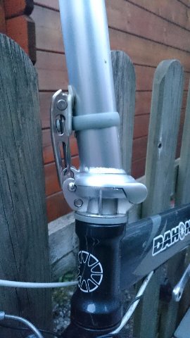

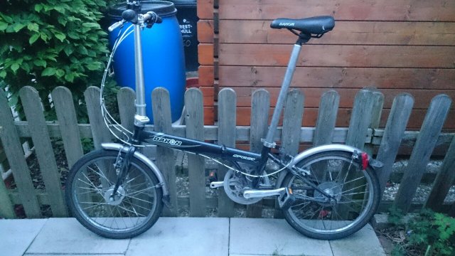

ich brauche mal eine Einschätzung: Lohnt es sich, in ein Dahon Speed D7 von 2005 oder 2006 noch, Geld zu investieren?
Kurz zur Vorgeschichte: ich habe das Faltrad damals sehr günstig gekauft und gelegentlich gebraucht. Dabei sind einige Bauteile aber schon verbraucht worden, die das Rad für einen täglichen Einsatz unbrauchbar machen. Ich pendele aber nun täglich mit Faltrad (derzeit ein geliehenes Birdy) und Zug.
Ausgetauscht werden müssen die Laufräder, Bremsen, Pedale. Zusätzlich benötige ich eine bessere Sitzhaltung, daher brauche ich eine kürzere Lenksäule. Letztendlich würde ich also fast vom nackten Rahmen aus neu aufbauen, was auch technisch und finanziell gar kein Problem wäre.
Wie sieht es aber um den Rahmen aus? Ich mag jetzt nicht mehrere hundert Euro und einige Stunden investieren, um dann in drei Monaten Risse zu finden oder dann doch unzufrieden zu sein. Hat der Rahmen irgendwelche bekannten Schwachstellen? Was sollte ich kontrollieren? Und welcher Vorbau/welche Lenksäule passt und wo kann ich sie beziehen?
Für jede Hilfe zur Einschätzung und zur Entscheidung wäre ich dankbar. Ich habe noch einige Fotos angehängt, vielleicht helfen die euch ja.

Wesentliche Schwachstelle des Rahmens ist an der Sattelstütze. Und das Scharnier.
Kürzere Lenksäule gibt es nur aus Asien (Taobao), manchmal findet man was auf ebay.
Da ein neuer Rahmen bei WM-trading nur 99,- EUR kostet ist es normalerweise wirtschaftlicher, das Altrad wie es ist zu verkaufen und komplett von vorne was Neues aufzubauen. SIehe z.B. dieser Thread.

So pauschal kann man das nicht sagen.
Ich habe vor zwei Jahren ein ähnlich altes Dahon hergerichtet. Viel mehr als der Rahmen und ein paar Anbauteile sind nicht geblieben. Ich wollte einen Stahlrahmen, und ich wußte, dass mir ein Rad von der Stange ohnehin nicht paßt.
Heute habe ich ein solides Rad, was meinen Anforderungen (Gelegenheitsfaltradfahrer) gut entspricht und ein niedriges Klaurisiko hat. Vielleicht hätte ich alles auch ein bischen einfacher und billger haben können, aber ich habe nicht das Gefühl, etwas Wesentliches falsch gemacht zu haben.
Zum täglichen Pendeln würde ich aber ein Rad mit besseren Falteigenschaften haben wollen.

Der Rahmen ist ein gewisses Risiko. Und bei der Lenksäule müßte man wissen, was genau verbaut ist.

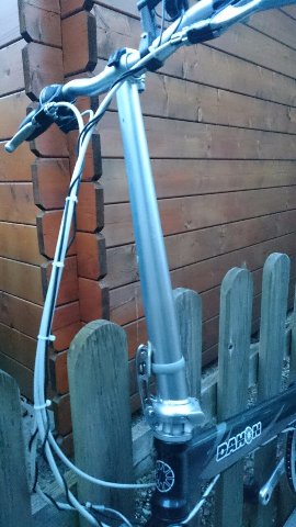

Dahon Lenksäulen sind schon die "best verfügbarsten". Eine kürzere gibt es aber nicht. Nur in Asien. Oder die Lenksäule vom Jetstream, die ist dann aber wieder zu kurz schätze ich (welche Länge brauchst Du denn genau?). Lenkstützen anderer Bauformen gibt es sowieso nicht in der Länge und mit dem Vorwärtswinkel. Gabeln in 20" mit 74mm Achsweite auch nicht so einfach.
Was genau ist mit der Schwachstelle am Sattelrohr?
Bruch an der Schweißnaht. Wegen zu starken Hebel der Lenkstütze bei großen Fahrern.
Und inwiefern ist das Scharnier eine Schwachstelle?
Wird schon mal gern falsch bedient oder falsch gewartet und kann dann ausleiern, z.B. verbogener Bolzen.

Der Speed Rahmen ist seit 2006 unverändert. 2005/2006 bekam er das Ahead System ("Radius Patented Fusion"). Scheint er zu haben, kann es auf den Bildern aber nicht genau erkennen, daher besser noch mal prüfen.
Ich hatte ein Speed (TR) in 2011 gekauft – Baujahr dann vermutlich 2010.
Dem fehlte noch das Gewinde am Steuerrohr – das kam erst später. So dass man keinen Luggage Truss montieren kann. Man kommt aber auch mit dem Klickfix Caddy als Ersatz dort gut klar.
Wer bei der Vorspannung am Hauptrahmen nicht regelmäßig nachgespannt hat oder sein Rad sehr intensiv genutzt hat, könnte Ärger mit dem Gelenk bekommen, wenn der Bolzen Schaden genommen hat und das Scharnier dadurch Spiel bekommt. (Das kann man ja prüfen)
Es gibt mehrere Berichte hier im Forum über Risse (und Brüche) im Sattelrohr am Speed – an den oberen Schweißnähten. Dort hat Dahon (irgendwann vor 2010) was geändert und die Hinterbaustreben versetzt. Du solltest Dir die entsprechenden Threads hier im Forum mal raus suchen und gucken, ob das dein Rad auch betrifft.
Frühe Speed Räder verkraften keine 50er Big Apple. (vom Durchlauf her) Wer eh keine will, dem kann das egal sein.
Wer nicht auf die Wirtschaftlichkeit guckt, sondern auch Spaß am Basteln und dem selbst geschaffenen Endprodukt hat – warum denn nicht?
Mir selbst gefiel das vordere Faltgelenk (ich halte das für eine potentielle Schwachstelle) am Speed nicht und das – bei meinem Rad – schadhafte Rahmenscharnier. Ansonsten war das ein super Rad für Alltag und Reise. (meine Terns sind besser – steifer, sicherer bezüglich der Faltteile) aber das ist kein Grund ein bewährtes Rad abzuwerten)
Leider habe ich gerade keine besseren Fotos da als die im ursprünglichen Post gezeigten. Die Lenksäule ist aus Stahl, auf eine Stahl-Aheadgabel aufgeklemmt und hat einen außenliegenden Klemmverschluss. Und sie ist viel zu hoch, viel zu aufrecht und viel zu schwer.
Was ich mir wünsche: Stärker nach vorne geneigt, vielleicht um die 25cm lang, keine Höhenverstellung. Gerne 31,8mm-Klemmung. (wo) Gibt's sowas?
Werd' ich beides mal genau untersuchen, danke.

Das Gelenk ist vorgespannt und hat kein Spiel, sollte also passen. Intensiv genutzt ist das Rad nicht. Der Rahmen scheint auch ganz gut in Schuss zu sein, nur die Komponenten nicht (allen voran die Laufräder, hinten sind drei Speichen gebrochen...).
Werd ich machen, danke.
Was meinst du mit dem vorderen Faltgelenk? Die Lenksäule? Und inwiefern war dein Rahmen schadhaft?

Lenksäulen Varianten siehe hier.
Wenn kurz reicht, dann geht eine vom Jetstream. Gibt es z.B. bei WM-Trading.
Mit der kriegst Du mit dem Vro Vorbau auch den weitesten Sattel-Lenker-Abstand.
Leider ist sie rechtsfaltend und daher recht sperrig. Und der Vro passt nicht an der Gabel vorbei. Daher würde ich, wenn Du es wirklich gut haben willst, eine FNHON aus Asien empfehlen. Sind auch qualitativ etwas besser.
