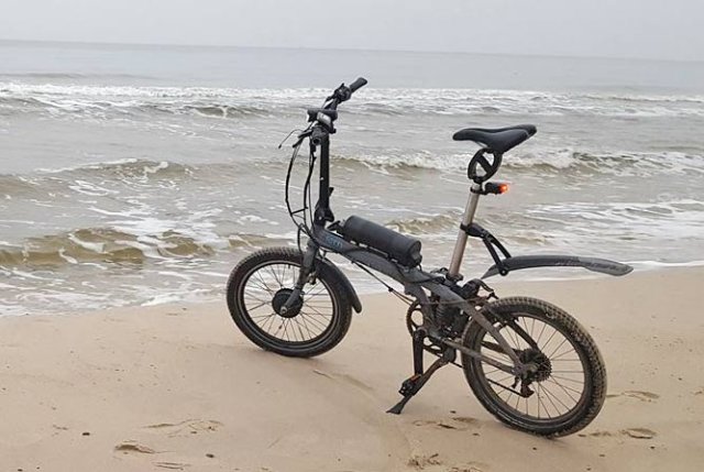

Wie siehts aus es mit dem Tern Vektron? Ich habe ich mir ein Tern Link P9 mit einem Bausatz von Ebike Solution umgebaut und noch Big Apple Reifen, einen höheren Lenker und eine Federsattelstütze ergänzt. Das Rad fährt sich super und ich möchte es nicht mehr missen :)
Pi mal daumen eh das woran Ich dachte. Nur kann man die in einer anderen Rahmen farbe bestellen? Rot geht überhaupt nicht für meinen Einsatzzweck.
ich kenne mich mit Räder 0 aus! Was hast du verändert?

Ich würde auch den Weg gehen, den @janito_ vorgezeichnet hat : Tern Link P9 mit einem Bausatz von Ebike Solution umbauen. Den Umbau macht nach meinem Wissen Ebike Solution auch. Da würde ich allerdings einen (nachgerüsteten) Mittelmotor nehmen. Den gibt es auch von Bafang. Der Vorteile eines Mittelmotor ist die Gewichtsverteilung und das Benutzen der Gangschaltung. Die Naben-Motoren sind am Berg eher schlapp (Schlechter Wirkungsgrad, weil langsam drehend) .Darauf achten, eine Version für Österreich zu bekommen. In der Vor- und -Alpen-Republik sind gewisse Vorschriften liberaler als in Deutschland. Ein nachgerüsteter Motor hat den Vorteil des Zugriffs auf die Betriebsparameter, ist günstiger in der Anschaffung und einfach auch leichter als die Hersteller-Knödel. Ein Faltrad-Rahmen mit hochliegendem Hauptrohr eignet sich gut für eine Nachrüstung mit Mittelmotor, da vor dem Tretlager bis zum Vorderrad genügend Platz ist.
Und @Karsten hat ja schon daraufhin gewiesen, da man bei Nachrüstung von einer besseren Akku-Technologie ausgehen kann.
Insgesamt würde ich auch das Vektron empfehlen, denn egal wie gut ein Umbausatz auch sein mag und wie professionell er angebracht wurde, kommt so eine Lösung nicht an eine insgesamt durchdachte Konstruktion wie die des Vektrons heran. Ich bin inzwischen auch so einige Räder mit Mittelmotor Probe gefahren und halte den Vorderradnabenantrieb auf ebener Strecke schon für ausreichend, wogegen ich EmilEmil am Berg absolut zustimme, denn hier kann es bei krasser Steigung schon dazu kommen dass das Vorderrad einfach durchdreht. Ein Umbau hat beim Falten immer den Nachteil dass das Rad herstellerseitig dafür natürlich nicht optimiert ist, sprich die Kabellängen müssen stimmen oder bestimmte Verbindungen müssen vor dem Falten getrennt werden.
