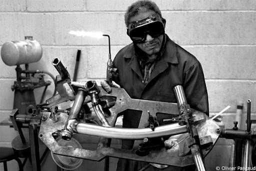

Fräsen (CNC) der Schmiedeteile
Lötautomat für den Vorbau/ Gabel
Manuelles Löten der hinteren Schwinge
Kontrolle des Arbeitsschrittes mit Master- Lehre

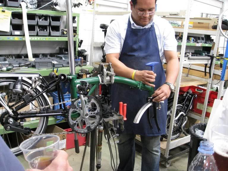

Wheelbuilding
Endmontage

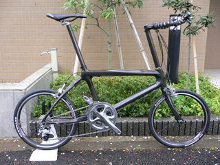

Brompton könnte z.B. V-Brake Anlöter integrieren, oder eine Variante ohne Schutzbleche (und trotzdem rollfähig) auch der Dämpfer könnte Überarbeitung vertragen, die Scharniere etwas schneller bedienbar, der Sport Lenker mit Bremshebeln könnte besser ranpassen geklappt usw. Ich sehe viel Potential zur Verbesserung, wird aber nicht wargenommen, leider.
Bei Dahon ist das auch nicht rosig, aber immerhin machen die German-A Federung ins Rad und z.T. auch hochwertige Komponenten, single Speed, etc.
Bzgl Gewicht, danke für die Angaben, aber es geht leichter, z.B. das Qoroz Freedom Won, oder Birdy mit Carbongabel, etc.

Bitte nicht Äpfel mit Birnen vergleichen. Auser zwei Rädern haben Brompton und Qoroz nichts gemein. Das eine ist ein Verkehrsmittel, das andere ein Sportgerät mit Zerlegeoption. Schönes Teil übrigens aber was koset das? - vorausgesetzt man kann es überhaupt irgendwo kaufen.
Birdy mit Carbongabel? S.O.
